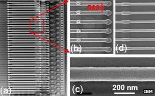

В Racetrack памяти используются электрические токи или «спин-поляризованные токи», перемещающие электроны вверх и вниз по подобному ленте нанопрóводу, размеры которого составляют примерно 240 нм в ширину и около 20 нм в толщину. «Спин-поляризованные токи» управляют магнитным состоянием специальных наноразмерных областей, – стенок магнитных доменов, – в пределах магнитного нанопрóвода. Каждый нанопрóвод представляет собой «ячейку», в которой хранятся электроны.
Один кристалл такой памяти содержит 256 Racetrack ячеек.
