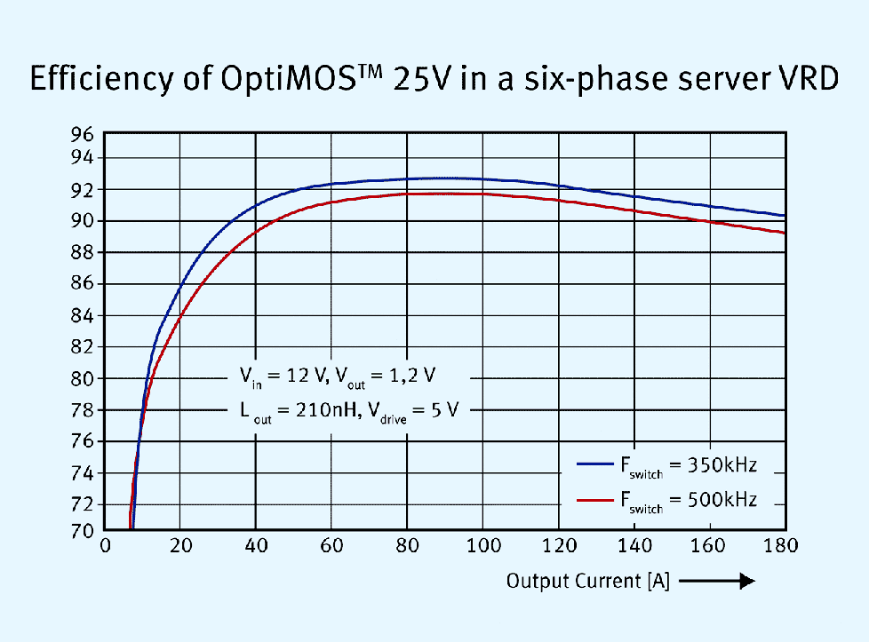

Новое семейство OptiMOS™ 25V/30V фирмы Infineon позволяет повысить эффективность стабилизации напряжения в силовых приложениях более чем на 93%.

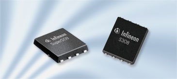

Новая продукция OptiMOS™, выпускаемая в самых миниатюрных корпусах (таких как CanPAK™ и S3O8), отличается чрезвычайно низкими зарядом затвора и выходной емкостью, а также самым низким сопротивлением в открытом состоянии. Данные компоненты обеспечивают уменьшение общей стоимости системы за счет сокращения числа фаз в многофазных преобразователях. Кроме того, они помогают снизить потери мощности и увеличить энергоэффективность во всех режимах нагрузки. И наконец, они сводят к минимуму электромагнитные помехи в системе, что позволяет отказаться от внешних снабберных (демпфирующих) цепей.

Эффективность OptiMOS™ 25V в шестифазном стабилизаторе напряжения для серверов
