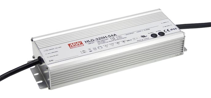

Компания Mean Well продолжает расширять новое семейство AC/DC драйверов серий HLG, заменяющее популярную серию CLG, предлагая наиболее мощную 320 Вт модель – HLG-320H.
Источники имеют 5 видов конструктивного исполнения (-/A/B/C/D) c различными схемотехническими особенностями:
  • Модели исполнения A и C имеют регулировку выходного напряжения и уровня ограничения выходного тока. Регулировка осуществляется встроенными потенциометрами, доступ к которым закрывается герметизирующими заглушками.
  • Преобразователи с индексом B имеют вход для регулировки яркости светодиодов (диммирования) одним из трех способов: изменением постоянного напряжения от 1 до 10 В, ШИМ сигналом или внешним потенциометром.
  • Опциональный вариант HLG-320H-xD имеет возможность ступенчатой регулировки выходного тока по таймеру, предварительно запрограммированному по требования заказчика.
Mean Well - HLG
Данные преобразователи имеют высокий КПД – до 95% и могут работать, в отличие от ранее разработанных моделей, от –40°С. Широкий диапазон входного напряжения 90…305 В AC и устойчивость к входным импульсам до 4 кВ, создаваемых молниями и коммутационными процессами (соответствует EN61000-4-5), позволяет преобразователям работать с низкокачественными силовыми сетями. А применение активного корректора коэффициента мощности, соответствующего стандарту EN61000-3-2 class С по гармоническим помехам во входной цепи, позволяет использовать данные источники питания в световом оборудовании.
Преобразователи серии HLG-320H найдут широкое применение в осветительных приборах и устройствах светодиодной подсветки, элементах декоративного, архитектурного, театрального и сценического освещения, в электронных дисплеях, а также для питания базовых станций, промышленного оборудования, устройств автоматики и других случаях, где требуются надежные источники способные работать как снаружи, в так и внутри помещений, при повышенной влажности и загрязнении.
Особенности:
  • Алюминиевый корпус;
  • Заливка компаундом;
  • Диапазон входных напряжений: 90…305 В АС 47…63 Гц; 127…431 В DC;
  • Изоляция вход/выход: 3750 В AC;
  • Корректор коэффициента мощности: ≥ 0,95 при 60…100% нагрузке, 230 В AC;
  • КПД: до 95%;
  • Конвекционное охлаждение;
  • Диапазон рабочих температур: –40…+70 °С (хранение –40…+80 °С);
  • Габариты: 252 × 90 × 43.8 мм; 256 × 90 × 43.8 мм (HLG-320H-xC).
Стандартные функции:
  • Защита от:
    • превышения выходного напряжения;
    • короткого замыкания и перегрузки на выходе;
    • перегрева;
  • Соответствуют международным стандартам: UL / CUL / TUV / CB / CE.
Отличия:
Модель
Защита
Вход/выход
Регулировка Uвых/Iвых
HLG-320H-xA
IP65
кабель
Встроенные потенциометры
HLG-320H-xB
IP67
кабель
Iвых. регулируется 1…10 В DC, ШИМ
HLG-320H-xC
нет
разъем
HLG-320H-xD (опция)
IP67
кабель
Таймер ступенчатой регулировки Iвых
HLG-320H-x
IP67
кабель
нет
Основные технические характеристики HLG-320H:
HLG-
320H-12
HLG-
320H-15
HLG-
320H-20
HLG-
320H-24
HLG-
320H-30
HLG-
320H-36
HLG-
320H-42
HLG-
320H-48
HLG-
320H-54
Uвых, В
12
15
20
24
30
36
42
48
54
Iвых, А
22
19
15
13.34
10.7
8.9
7.65
6.7
5.95
Мощность, Вт
264
285
300
320.16
321
320.4
321.3
321.6
321.3
КПД, %
91
92.5
93.5
94
94
94.5
95
95
95
Uвых в режиме
стабилизации тока, В
6…12
7.5…15
10…20
12...24
15...30
18...36
21...42
24...48
27...54
Подстройка Uвых, В
10.8...13.5
13.5...17
17...22
22...26
26...32
32...39
38...45
43...52
49...58
Подстройка Iвых, A
11…22
9.5…19
7.5…15
6.67…13.34
5.35…10.7
4.45…8.9
3.8…7.65
3.35…6.7
2.97…5.95
