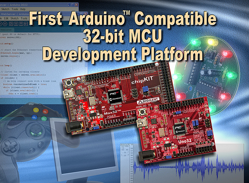

Компания Microchip, совместно с Digilent, выпускают первую Arduino-совместимую отладочную платформу с открытым исходным кодом для 32-разрядных микроконтроллеров. Разработанная и изготовленная компанией Digilent, платформа chipKIT – это 32-разрядное Arduino-решение, позволяющее радиолюбителям, разработчикам и инженерам легко интегрировать электронную часть в свои проекты. Платформа состоит из двух отладочных плат на базе микроконтроллеров семейства PIC32 и программного обеспечения с открытым исходным кодом, которое совместимо со средой разработки Arduino. Аппаратная часть платформы совместима с существующими дочерними платами и модулями расширения Arduino с напряжением питания 3.3 В, а также позволяет разрабатывать приложения с использованием модифицированной версии Arduino IDE и существующих ресурсов (примеры кода, библиотеки, рекомендации и учебные курсы). Платформа chipKIT обеспечивает беспрецедентный уровень возможностей для Arduino и в четыре раза производительнее любого существующего решения Arduino при минимальной цене за отладочную плату – $26.95.
Microchip: отладочные наборы Arduino-совместимые
Платформа представлена следующими наборами: chipKIT UNO32 (TDGL002) и chipKIT MAX32 (TDGL003).
Отладочные платы выполнены на базе микроконтроллеров PIC32 с рабочей частотой 80 МГц, они имеют встроенную Flash-память до 512 КБайт и RAM до 128 КБайт. Кроме того, богатая коммуникационная периферия, включая Ethernet, CAN и USB (Host, Device, OTG) позволяет очень быстро приступить к разработке и отладке приложений, требующих различных периферийных коммуникаций.
Отличительные особенности и основные характеристики платформы chipKIT UNO32 (TDGL002):
  • установлен микроконтроллер PIC32MX320F128H;
    • рабочая частота 80 МГц, ядро MIPS32 M4K;
    • 128 КБайт Flash, 16 КБайт SRAM;
  • совместимая с Arduino платформа, форм-фактор Arduino UNO;
  • совместимость с существующими примерами, библиотеками;
  • поддержка работы с MPLAB и PICkit3;
  • поддержка подключения плат расширения и дочерних плат Arduino с напряжением питания 3.3 В;
  • интерфейс и порт USB, возможность питания от USB;
  • 42 доступные линии ввода/вывода;
  • пользовательские светодиоды;
  • полная программная поддержка, включая модифицированную под PIC32 версию среды разработки Arduino.
Отличительные особенности и основные характеристики платформы chipKIT MAX32 (TDGL003):
  • установлен микроконтроллер PIC32MX795F512:
    • 512 КБайт Flash, 128 КБайт SRAM;
    • встроенный USB 2.0 OTG контроллер;
    • встроенный контроллер Ethernet 10/100;
    • два CAN контроллера;
  • совместимая с Arduino платформа, форм-фактор Arduino MEGA;
  • 83 доступные линии ввода/вывода;
  • богатый набор коммуникационных интерфейсов, сигнальные линии которых доступны на коннекторах;
Среда программирования Arduino была модифицирована и расширена с целью поддержки платформы chipKIT, наряду с традиционными Arduino-решениями. Также были модифицированы стандартные программные библиотеки. Программное обеспечение для платформы chipKIT доступно для скачивания на сайте компании.
