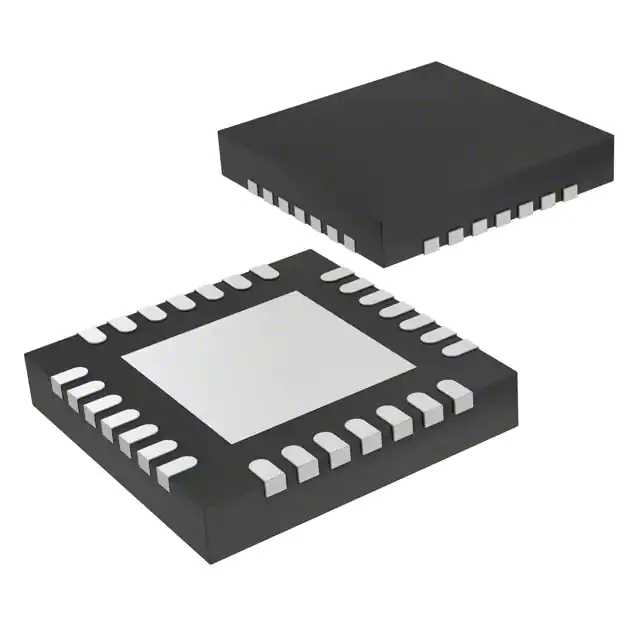

Datasheet Texas Instruments LM5045SQ/NOPB — Даташит
Серия | LM5045 |
Модель | LM5045SQ/NOPB |
Полномостовой ШИМ-контроллер со встроенными драйверами MOSFET 28-WQFN от -40 до 125
LM5045 Full-Bridge PWM Controller With Integrated MOSFET Drivers datasheet
PDF, 1.6 Мб, Версия: H, Файл опубликован: 28 янв 2015
Выписка из документа
Цены
Купить LM5045SQ/NOPB на РадиоЛоцман.Цены — от 161 до 9 601 ₽ 19 предложений от 12 поставщиков IC: PMIC; PWM-контроллер; 2А; 200кГц÷2МГц; Ch: 4; WQFN28; Н мост | |||
LM5045SQ/NOPB Texas Instruments | от 161 ₽ | ||
LM5045SQ/NOPB Texas Instruments | 162 ₽ | ||
LM5045SQ/NOPB Texas Instruments | от 938 ₽ | ||
LM5045SQ/NOPB Texas Instruments | 9 601 ₽ |
Статус
Статус продукта | В производстве (Рекомендуется для новых разработок) |
Доступность образцов у производителя | Да |
Pin | 28 |
Package Type | RSG |
Industry STD Term | WQFN |
JEDEC Code | S-PQFP-N |
Package QTY | 1000 |
Carrier | LARGE T&R |
Маркировка | L5045 |
Width (мм) | 5 |
Length (мм) | 5 |
Thickness (мм) | .75 |
Pitch (мм) | .5 |
Max Height (мм) | .8 |
Mechanical Data | Скачать |
Control Method | Current,Voltage |
Duty Cycle(Max) | 50 % |
Frequency(Max) | 2000 kHz |
Frequency(Min) | 100 kHz |
Gate Drive(Typ) | 1.5,2 A |
Рабочий диапазон температур | от -40 до 125 C |
Package Group | WQFN |
Rating | Catalog |
Special Features | HV Start-up,Multi-topology,Synchronization Pin |
Topology | Full-Bridge,Half-Bridge,Push-Pull |
UVLO Thresholds On/Off | Programmable/1.25V В |
Vin(Max) | 100 В |
Vin(Min) | 14 В |
