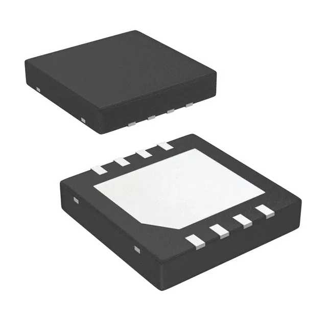

Datasheet Texas Instruments LM5001SDE/NOPB — Даташит
Серия | LM5001 |
Модель | LM5001SDE/NOPB |
Несинхронный импульсный регулятор напряжения 3,1–75 В, ток 1 А, 8-WSON от -40 до 125
LM5001x High-Voltage Switch-Mode Regulator datasheet
PDF, 1.2 Мб, Версия: H, Файл опубликован: 30 июл 2015
Выписка из документа
Цены
Купить LM5001SDE/NOPB на РадиоЛоцман.Цены — от 144 до 676 ₽ 18 предложений от 11 поставщиков Boost, Flyback, Forward Converter, SEPIC Switching Regulator IC Positive, Isolation Capable Adjustable 3.1V 1 Output 800mA (Switch) 8-WDFN Exposed Pad | |||
LM5001SDE/NOPB Texas Instruments | 144 ₽ | ||
LM5001SDE/NOPB Texas Instruments | 191 ₽ | ||
LM5001SDE/NOPB Texas Instruments | от 676 ₽ | ||
LM5001SDE/NOPB Texas Instruments | по запросу |
Статус
Статус продукта | В производстве (Рекомендуется для новых разработок) |
Доступность образцов у производителя | Да |
Pin | 8 |
Package Type | NGT |
Industry STD Term | WSON |
JEDEC Code | S-PDSO-N |
Package QTY | 250 |
Carrier | SMALL T&R |
Маркировка | LM5001 |
Width (мм) | 4 |
Length (мм) | 4 |
Thickness (мм) | .8 |
Pitch (мм) | .8 |
Max Height (мм) | .8 |
Mechanical Data | Скачать |
Duty Cycle(Max) | 85 % |
Iq(Typ) | 3.1 мА |
Рабочий диапазон температур | от -40 до 125 C |
Package Group | WSON |
Rating | Catalog |
Regulated Outputs | 1 |
Special Features | Enable,Frequency Synchronization,UVLO Adjustable |
Switch Current Limit(Min) | 0.8 A |
Switch Current Limit(Typ) | 1 A |
Switching Frequency(Max) | 1500 kHz |
Switching Frequency(Min) | 50 kHz |
Тип | Converter |
Vin(Max) | 75 В |
Vin(Min) | 3.1 В |
Vout(Max) | 75 В |
Vout(Min) | 1.26 В |
